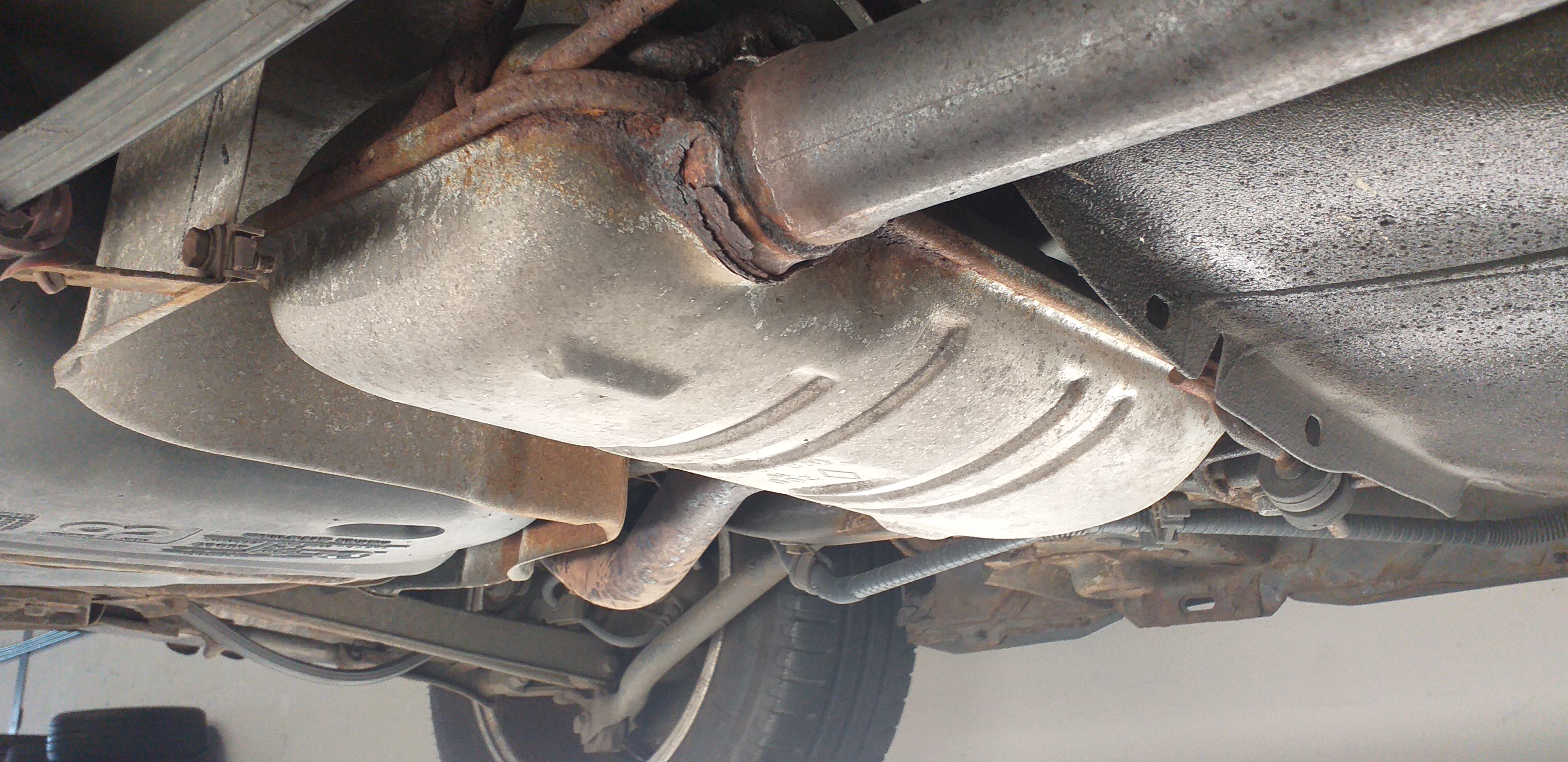

Mijn uitlaat (midden-achter demper) is aan vervanging toe.
Met een beetje googelen zag ik dat er eigenlijk nergens dat te koop is.
Het ziet er niet zo best uit om eraan te komen.
Op Ebay in Ned en Duitsland was vooralsnog niets te vinden.
Mijn Frans is onvoldoende om te kunnen zoeken.
Heeft er iemand een suggestie ???

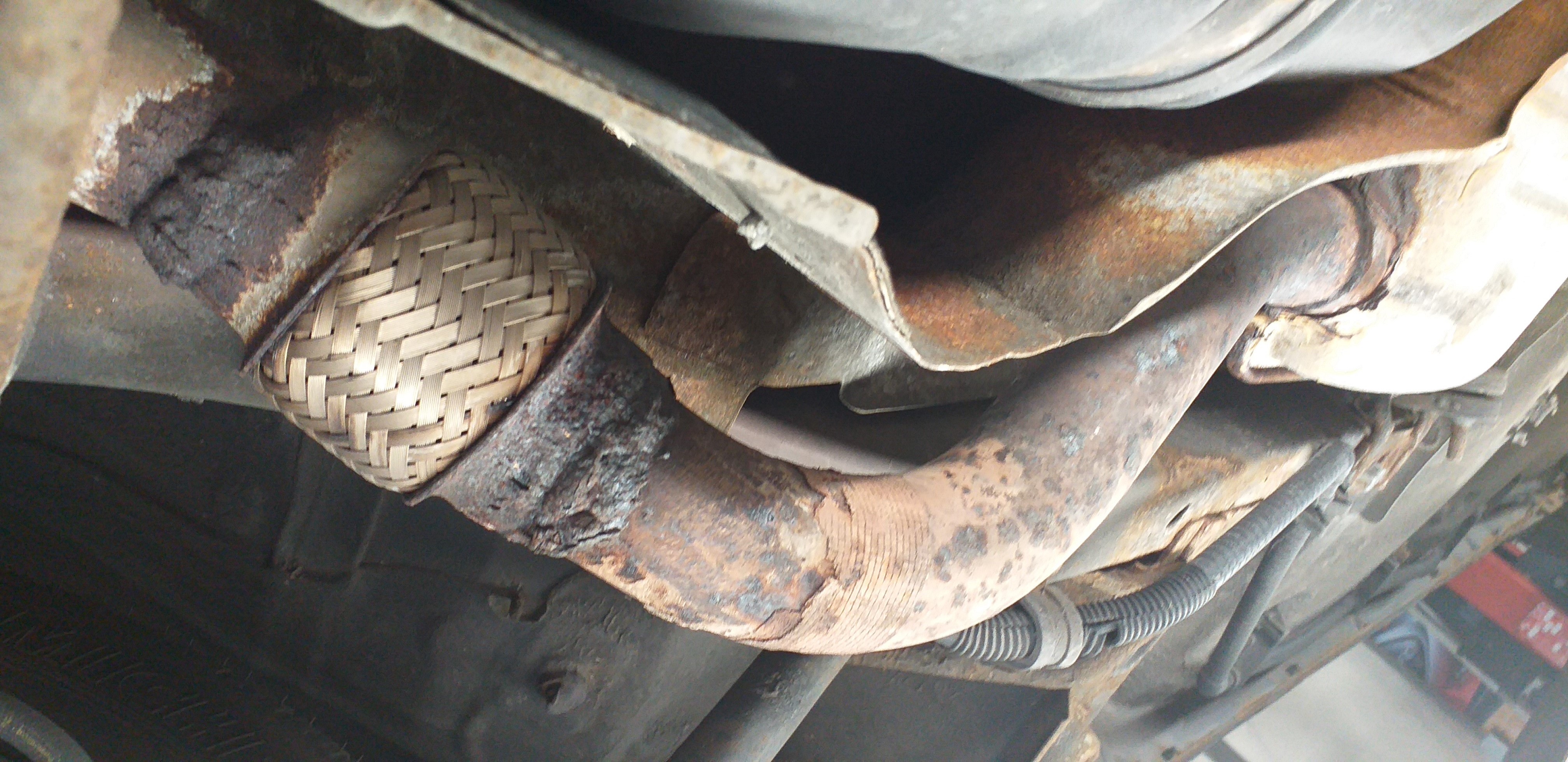

Door op de kritische plaats tussen midden en achterdemper een flexibele pijp tussen te lassen ben ik voorlopig weer dicht, maar het zal niet eeuwig duren

Bij mij ziet dat middenstukje tussen midden- en einddemper er ook uit dat er ieder moment gaten kunnen gaan vallen .
Ik laat het lekker lassen. Je weet niet zeker of je over een paar jaar nog in de auto rijdt he.
