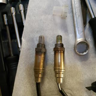

Lambdasonde vervangen en dat heeft geholpen. CO was heel erg goed en lambdawaarde was 1,006 en moet tussen de 0,97 en 1,03 zitten.

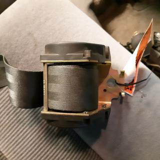

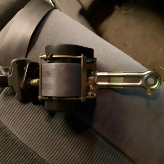

Ik heb ook een gordel vervangen voor de APK. Er zit wel verschil tussen die van een Phase 1 en 2. En zelfs bij de Phase 2 zijn er verschillen, alhoewel dat wel past. Ik zal nog wat foto's posten van de verschillende gordels.

Oude en nieuwe lambdasonde:
Gordel Phase 1:
Gordel Phase 2 (deze zat in mijn Saf):
Gordel Phase 2 (deze past ook gewoon, heb ik nu gemonteerd):
